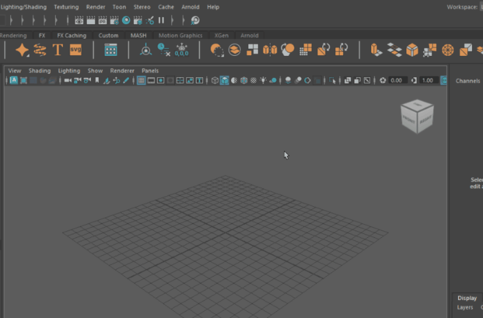

此“显示”(Show)菜单显示在场景视图之上,或者显示在具有多个场景视图的布局中每个视图面板之上。
使用此菜单中的菜单项可以显示或隐藏面板中的特定对象类型。
提示: 某些对象或组件具有热键,便于快速切换可见性状态,从而可节省导航到此菜单所用的时间。

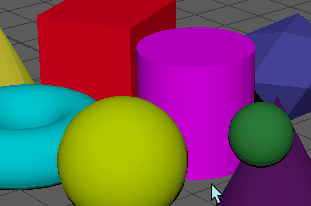

- 选择亮显(Selection Highlighting)
- 启用或禁用所选元素的亮显。默认情况下此设置处于启用状态,即选择对象时使对象亮显。请查看以下示例,了解激活“选择亮显”(Selection Highlighting)时的效果,后跟禁用“选择亮显”(Selection Highlighting)时的效果。
“选择亮显”(Selection Highlighting)菜单位于
“显示”(Show)面板菜单底部。
切换可隐藏“选择亮显”(Selection Highlighting)。
