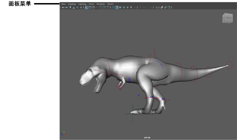

面板菜单
显示或隐藏面板菜单
按
Shift
M
可启用或禁用面板菜单。
注:
面板工具栏(Panel Toolbar)
将继续可见。通过按
Ctrl
Shift
M
键隐藏面板工具栏。
面板菜单将在场景视图之上显示。

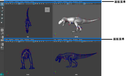

处理具有多个视图面板的布局时,菜单可用于每个视图窗格,并允许您调整每个面板的选项。
