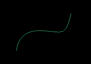

确定如何操纵定位点切线。
在操纵切线时,切线保持完整,且切线两侧在其中任意一侧缩放时均保持同等权重。
对创建平滑、对称的曲线非常有用。
在操纵切线时,切线保持完整,但只会缩放选定的一侧。
对创建向一侧加权的平滑曲线非常有用。
在操纵切线时,切线中断,且只会缩放选定的一侧。
对创建尖点非常有用。
