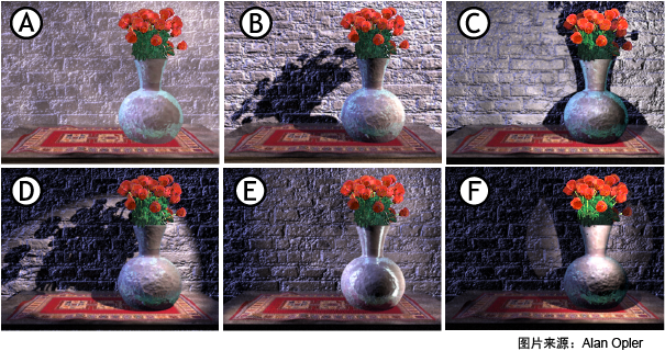

灯光类型:A.环境光,B.平行光,C.点光源,D.聚光灯,E.区域光和 F.体积
以查看特定于每种灯光类型的设置:

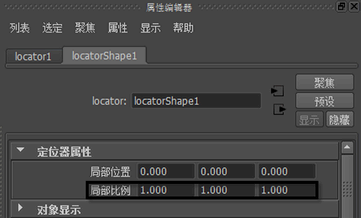

定位器形状节点上的属性可以更改定位器的局部比例;也就是说,可以更改定位器的大小(不影响定位器的子对象或受定位器约束的对象)。
删除注释不会从场景中移除相应的定位器节点。要删除定位器节点,请执行下列操作之一:
