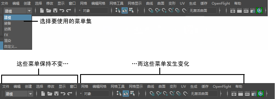

有七个菜单在 Maya 中始终可用:“文件”(File)、“编辑”(Edit)、“创建”(Create)、“选择”(Select)、“修改”(Modify)、“显示”(Display)和“窗口”(Windows)。

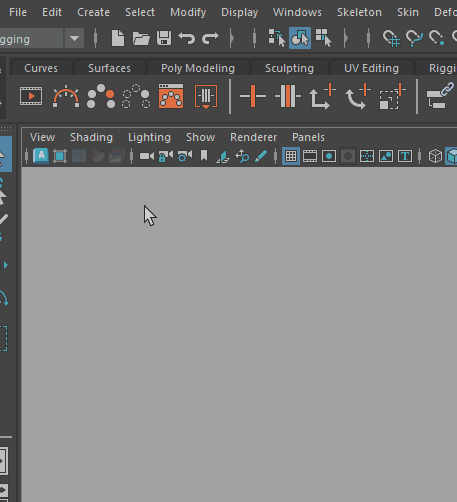

所有其他菜单随所选菜单集而变化:“建模”(Modeling)、“绑定”(Rigging)、“动画”(Animation)、“动力学”(Dynamics)、“渲染”(Rendering)。每个菜单集设计用于支持特定的工作流。
可以从状态栏中的下拉列表中选择要使用的菜单集。
若要在菜单集之间切换,请使用“状态行”(Status Line)中的下拉菜单,或者使用热键。默认热键为:
