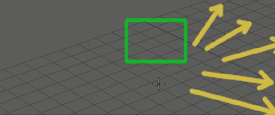

Blue Pencil 标记菜单可让您直观地访问常用操作。当 Blue Pencil 处于活动状态时单击鼠标右键,以显示 Blue Pencil 工具的菜单。
| 菜单项 | 效果 | |
| 变换(Transform) | 激活“变换”(Transform)模式,以便选择图形的某个区域,然后平移、旋转和缩放该区域。有关如何修改 Blue Pencil 图形的步骤,请参见使用 Blue Pencil 变换模式修改图形。 | |
| 绘制(Draw) | 展开以显示 Blue Pencil 绘制工具的选择。单击要使用的工具名称旁边的选项框: | |
| 铅笔(Pencil) | 用于在查看器窗口中徒手绘制。 | |
| 笔刷(Brush) | 用于在查看器窗口中徒手绘制。 | |
| 橡皮擦(Eraser) | 在当前帧擦除 Blue Pencil 草图上的笔刷笔划。 | |
| 文本(Text) | 将文本框添加到可在其中键入内容的场景中。 | |
| 直线(Line) | 在屏幕上拖动以创建一条直线。 | |
| 箭头(Arrow) | 在屏幕上拖动以创建一条带有箭头的线。 | |
| 椭圆(Ellipse) | 在屏幕上拖动以创建一个椭圆。 | |
| 矩形(Rectangle) | 在屏幕上拖动以创建方形。 | |
| 帧(Frame) | 展开以显示 Blue Pencil 帧管理工具的选择: | |
| 插入(Insert) | 将当前时间的 Blue Pencil 帧添加到场景中。 | |
| 复制(Duplicate) | 创建当前时间的 Blue Pencil 帧的副本。 | |
| 下一帧(Step Forward) | 移动到以下 Blue Pencil 帧。 | |
| 粘贴(Paste) | 添加当前时间的剪贴板内容。 | |
| 删除(Delete) | 从场景中移除当前时间的帧。 | |
| 清除(Clear) | 保留帧,但移除当前时间的帧内容。 | |
| 复制(Copy) | 创建当前时间的 Blue Pencil 帧的副本。 | |
| 逐帧回放(Step Backward) | 移动到上一 Blue Pencil 帧。 | |
| 切割(Cut) | 移除当前时间的帧并将其添加到剪贴板。 | |
| 重影(Ghosting) | 展开以显示 Blue Pencil 重影选项的选择。单击要使用的功能名称旁边的选项框: | |
| 重影上一个(Ghost Previous) | 显示前一帧的透明“重影”图像。 | |
| 重影下一个(Ghost Next) | 显示后一帧的透明“重影”图像。 | |
| 清理(Cleanup) | 展开以提供从当前帧中移除不需要的草图瑕疵的选项。请参见清理 Blue Pencil 草图(Clean up Blue Pencil sketches)。 | |
| 删除活动层(Delete Active Layer) | 从场景中删除活动的 Blue Pencil 层。 | |
| 删除活动摄影机层(Delete Active Camera Layers) | 从摄影机中删除活动层指定到的每个 Blue Pencil 层。 | |
| 全部删除(Delete All) | 从场景中移除所有 Blue Pencil 数据。 | |
有关详细信息,请参见 Blue Pencil 工具箱(Blue Pencil Toolbox)。

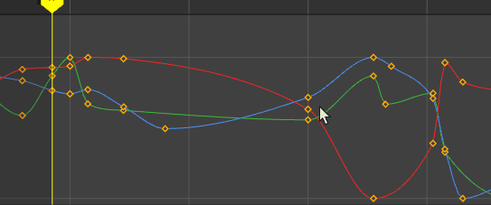

按住 Shift+S 并在“曲线图编辑器”(Graph Editor)图表视图中单击,可显示关键帧(向左滑动)和切线(向右滑动)的选项标记菜单。有关选项的描述,请参见“关键帧切线”(Keyframe Tangent)标记菜单。

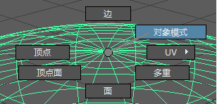

在场景中的多边形或 NURBS 对象上单击鼠标右键将显示一个标记菜单,其中包含许多常用命令。
| 菜单项 | 效果 |
| 组件(Components) | 每种对象类型的上径向部分会显示许多选项,允许更改该对象的当前组件选择模式。
注: 对象仍然保持选中状态,即便在不同的对象和组件模式之间切换时也是如此。
| “形状”(Shape)节点 | 用于显示相应对象的形状节点而不更改当前选择。 |
| 选择(Select) | 选择当前对象。 |
| 全选(Select All) | 选择场景中的所有对象。 |
| 取消选择全部(Deselect All) | 清除当前选择。 |
| 选择层级(Select Hierarchy) | 选择 DAG 中的当前对象及其下的任何内容。 |
| 反选(Invert Selection) | 选择 DAG 中当前未选定的任何对象,反之亦然。 |
| 选择类似对象(Select Similar) |
处于组件模式时,“选择类似对象”(Select Similar)将选择与当前选择类型相似的多边形组件(顶点、边和面)。在对象模式下时,该选项将选择该场景中相同节点类型的其他对象。 |
| 激活(Make Live) |
将当前对象转变为激活曲面,其他对象将自动捕捉到该曲面。 |
| DG 遍历(DG Traversal) |
用于将 DG 上下导航到当前对象的“历史”(History)(上游)和“未来”(Future)(下游),而不必打开节点编辑器。 |
| 输入(Inputs) |
用于选择和编辑与当前对象形状节点的任何/所有输入(上游)连接。 |
| 输出(Outputs) |
用于选择和编辑与当前对象形状节点的任何/所有输出(下游)连接。 |
| 绘制(Paint) | 用于快速访问多种绘制模式,其中包括:绘制选择(Paint Select)、3D 绘制(3D Paint)、雕刻几何体(Sculpt Geometry)和顶点颜色(Vertex Color)绘制(不适用于 NURBS 曲线)。 |
| 元数据(Metadata) | 用于可视化和修改与当前对象关联的元数据。 |
| 操作(Actions) | 用于快速访问制作模板(Templating)(控制对象的可选性)、“断开父子关系”(Unparenting)(直到根级别)和边界框(Bounding Box)显示操作。 |
| UV 集(UV Set) | 用于快速访问与对象的(可能)多个 UV 集(仅多边形)相关的选项。 |
| 颜色集(Color Set) | 用于快速访问与对象的(可能)多个颜色集(仅多边形)相关的选项。 |
| 场景集合(Scene Assembly) | 用于快速访问各种与“场景集合”(Scene Assembly)相关的选项,以便创建大型复杂场景。 |
| 材质属性(Material Attributes) | 在“属性编辑器”(Attribute Editor)中打开当前对象的着色器节点。 |
| 指定新材质(Assign New Material) | 打开“指定新材质”(Assign New Material)窗口。 |
| 指定收藏材质(Assign Favorite Material) | 用于根据 Hypershade 中的“收藏”(Favorite)列表将常用的着色器分配到当前对象。 |
| 指定现有材质(Assign Existing Material) | 用于为当前对象指定场景中已存在的任何着色器。 |
| 移除材质覆盖(Remove Material Override) | 移除在渲染层上创建的任何材质覆盖,从而还原为主层的材质着色器。 |

按住 A 键并在场景中单击将打开一个标记菜单,其中包含与到当前选定对象的传入和传出连接相关的选项。
| 菜单项 | 效果 |
| 启用所有输出(Enable All Outputs)/禁用所有输出(Disable All Outputs) | 启用/禁用来自选定节点的所有传出值。 |
| 删除历史(Delete History)/删除非变形器历史(Delete Non-Deformer History) | 清除相应类型的构建历史。 |
| 选择所有输入(Select All Inputs)/选择所有输出(Select All Outputs) | 选择到选定节点的传入/传出连接。 |
| 冻结变换(Freeze Transformations) | 将选定对象的当前变换重置为零。 |
处于组件选择模式下时按住 Shift 键并在场景中单击鼠标右键将打开一个特定于当前所选组件类型(顶点、边或面)的标记菜单。
以下标记菜单是“顶点”(Vertex)、“边”(Edge)和“面”(Face)组件模式的公用菜单。
| 菜单项 | 效果 |
| 合并(Merge) | 提供用于将选择的多个相同组件合并为一个组件的选项。 |
| 绘制选择(Paint Select) | 激活当前组件类型的“绘制选择”(Paint Selection)模式。 |
| 多切割(Multi-Cut) | 激活“多切割工具”(Multi-Cut Tool),用于通过插入新顶点/边来拆分边和面。 |
| 删除(Delete) | 删除选定组件(仅顶点和边)。 |
| 法线(Normals) | 显示许多用于修改选定组件法线(仅顶点和面)的选项。 |
| 挤出(Extrude) | 挤出选定组件。 |
| 折痕工具(Crease Tool) | 激活“折痕工具”(Crease Tool),用于在硬边与软边之间创建过渡(仅顶点和边)。 |
| 连接组件(Connect Components) | 将选定顶点、边或面(以边界边的形式)连接到上一个选定顶点或边。 |
| 分离组件(Detach Components) | 将组件分离为多个重叠组件。 |
| 变换组件(Transform Component) | 根据上一个选定组件激活操纵器工具。 |
| 连接工具(Connect Tool) | 激活“连接工具”(Connect Tool),用于通过在组件之间插入边来连接组件。 |
| 多边形显示(Polygon Display) | 用于根据当前选定的组件类型切换各种显示设置。 |
