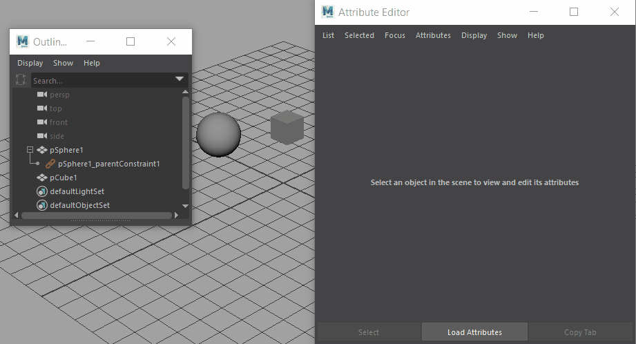

更改对象的“显示”(Display)属性
“显示”(Display)将设定当前对象的总体显示设置,它位于属性编辑器(Attribute Editor)中的“变换”(Transform)选项卡(含对象名称的选项卡)上。
