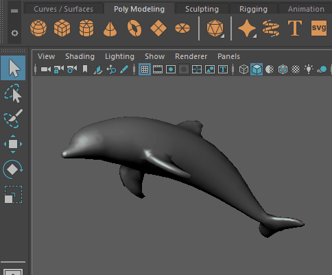

通用操纵器允许您以多种方式变换对象
打开“通用操纵器”(Universal Manipulator)工具
退出“通用操纵器”(Universal Manipulator)
选择任何其他工具。
打开“通用操纵器”(Universal Manipulator)选项以自定义操纵器的行为方式。
当“通用操纵器”(Universal Manipulator)处于活动状态时 (
),可以在工具设置(Tool Settings)中设置下列选项。
访问“通用操纵器”(Universal Manipulator)选项
通用操纵器遵循对象的轴。
通用操纵器遵循世界空间轴。
绕对象的中心旋转。
绕枢轴点旋转。将枢轴点移离对象中心以查看此效果。有关详细信息,请参见更改枢轴点。
