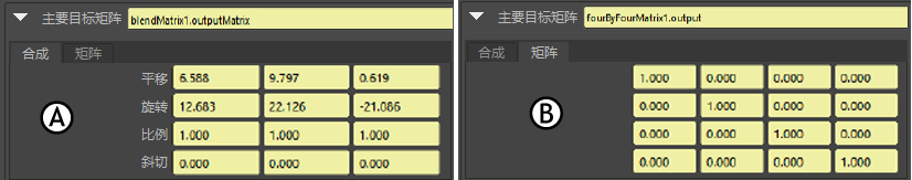

“属性编辑器”(Attribute Editor)中的变换偏移父对象矩阵(Transform Offset Parent Matrix)构件分为两个选项卡:“合成”(Composition)选项卡(包含 3 x 4 表)和“矩阵”(Matrix)选项卡(显示 Maya 用于计算的原始 4 x 4 表)。(“合成”(Composition)选项卡将 Maya 矩阵分解为可理解的元素,如平移、旋转和缩放。)
“属性编辑器”(Attribute Editor)中的“变换父对象矩阵”(Transform Parent Matrix)选项卡:A. 合成(Composition) B. 矩阵(Matrix)
“矩阵”(Matrix)选项卡可视作窗口,用于查看和编辑驱动 3D 对象的复杂数学。“合成”(Composition)选项卡则以更容易识别的 T、R 和 S 值显示矩阵信息。
