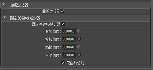

固定关键点减少器(Constant Key Reducer)
激活“固定关键帧减少器”(Constant Key Reducer)过滤器可以移除多余的关键帧。多余的关键帧是指具有相同值的关键帧,等同于曲线上的平面水平插值。多余关键帧通常是过滤前对 FCurve 重采样的结果。
之前:
过滤之前重采样的 FCurve
之后:
进行过滤并移除了多余关键帧后的 FCurve(基于阈值设置)
您可以为每种类型的变换设置特定的阈值:“平移精度”(Translation Precision)“旋转精度”(Rotation Precision)“缩放精度”(Scaling Precision)“其他”(Other)“其他”(Other)包括融合变形和自定义属性曲线等变换。
默认值为:
这些值表示通用单位。因此,可能需要修改与场景(例如,使用较大比例或较小比例的场景)的真实比例相关的阈值。
如果使用此过滤器来消除噪音(例如从运动捕捉数据),则可能需要修改这些值。
设置 描述
平移精度(Translation Precision) 平移曲线的阈值(通用单位)。
旋转精度(Rotation Precision) 旋转曲线的阈值(通用单位)。
缩放精度(Scaling Precision) 缩放曲线的阈值(通用单位)。
其他精度(Other Precision) 其他曲线的阈值(通用单位)。
仅自动切线 此选项可确保仅过滤“自动”关键帧类型。否则,可能会删除内插值大于特定阈值的关键帧。
注: Maya FBX 插件将所有动画关键帧转化为“用户”(User),后者不是“自动”(Auto)“自动切线”(auto tangent)。若要确保固定关键点减少发生,请取消激活“固定关键点减少器”(Constant Key Reducer)选项中的“仅自动切线”(Auto Tangents Only)

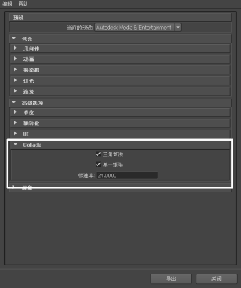

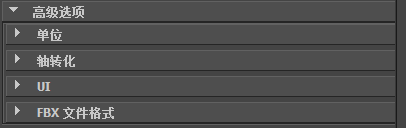

高级选项(Advanced options)
“高级选项”(Advanced Options)部分主要包含一些用于修改默认插件行为的附加选项。在大多数情况下,无需修改这些选项即可成功导出。此部分还包含 Collada 文件类型特有的附加设置。

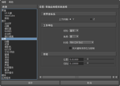

插件会通过查看“窗口”>“设置/首选项”>“首选项”>“设置”(Window > Settings/Preferences > Preferences > Settings)类别中的 Maya“系统单位”(System Units)选项,来确定默认单位。
在 FBX UI 中,显示的“比例因子”(Scale Factor)使用“FBX 单位”设置进行计算。插件通过主机应用程序的系统单位来确定“FBX 单位”设置。
导出时,由于导出单位和系统单位相匹配,所以插件不会应用任何默认缩放比例。这将导致“比例因子”(Scale factor)为“1.0”。

如果目标应用程序不支持 Y 向上世界轴且无法转换场景的 Y 轴向上世界轴,则可以使用 Z 轴向上轴将场景导出。
注: “FBX 导出器”(FBX Exporter)仅会对导出场景的根元素应用轴转化。如果在导出时必须转换的根对象中存在动画,则需要对这些动画曲线重新采样以应用正确的轴转化。为了避免对这些动画曲线重新采样,请在导出到 FBX 之前,确保在场景中添加一个根节点(虚拟对象)作为动画对象的父对象。
UI
这些选项用于设置 UI 的显示选项。这样您可以显示或隐藏警告管理器和 FBX UI 窗口。可以自定义这些显示选项,将它们保存为新的预设,然后共享这些预设文件。有关详细信息,请参见创建自定义预设部分。

Collada
仅在导出时从文件浏览器中选择“DAE_FBX”文件类型后,“Collada”选项才会显示在 UI 中。
注: 当导出为 Collada 格式时,不会嵌入纹理,即使“嵌入的纹理”(Embed Textures)选项已激活,也如此。请参见文件类型特定选项(File Type Specific options)主题中的“嵌入的媒体”(Embed Media)。
三角化(Triangulate)
使用此选项可自动细化导出的多边形几何体。
单一矩阵(Single matrix)
通过将所有动画矩阵烘焙为一个矩阵,此选项可确保对于每个节点/对象只存在一个动画矩阵。
帧速率(Frame Rate)
使用此字段可在导出时设置场景的帧速率。
