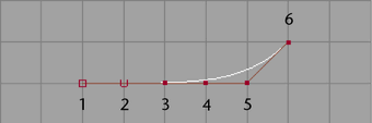

“曲线次数”(Curve Degree)越高,曲线越平滑。默认设置(“3 立方”(3 Cubic))适用于大多数曲线。您创建的 CV(控制顶点)至少要比“曲线次数”(Curve Degree)多 1。例如,需要至少 6 个 CV 才能完成 5 次曲线:

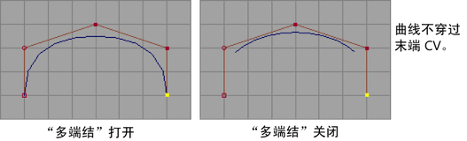

启用此设置时,曲线的末端编辑点(结)将在末端 CV 上重合。通常,这使曲线的末端区域更易于控制。
如果在“多端结”(Multiple End Knots)禁用的情况下创建一对曲线,则可以使用“捕捉到点”功能对齐每条曲线的第二个 CV(末端 CV 旁边),以便在两条曲线之间创建切线连续性。
