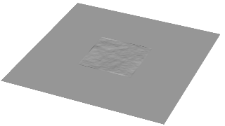

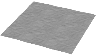

- 周期(Periodic)
- 在空间中重复显示波浪图案。这样可以使用较小的面片对较大的网格平面进行变形,但平铺的重复可能会很明显。
启用和禁用“周期”(Periodic)
