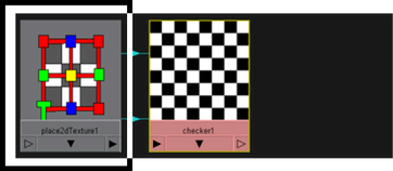

着色网络中的 2D 放置节点定义纹理在几何体 UV 空间内的位置和方向。
2D 放置可以直接通过曲面的 UV 空间获得或间接通过投影节点获得(如果纹理已进行投影贴图)。
可以缩放(重复)、移动(定位)或旋转 place2DTexture 来更改纹理在其所映射到的曲面上的显示方式。其他值(例如覆盖范围和默认颜色)允许分别指定纹理帧覆盖的曲面区域以及纹理周围的边界颜色(仅当覆盖范围设定为小于 1 时才会出现)。
不同的纹理可以连接到同一个 place2DTexture 节点,以便它们位置相同。编辑 place2dTexture 节点会影响与其连接的所有纹理。建议与需要精确放置的颜色贴图、凹凸贴图、镜面反射贴图及其他贴图共享纹理。
