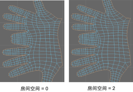

当“房间空间”(Room space)大于 0 时,可防止纹理溢出 UV 边界。应避免将此值增加到超过其默认值(2 个像素),因为这会降低展开计算的速度并产生扭曲。
