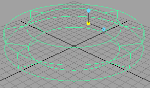

使用,以便从任何曲线(包括文本曲线和修剪边)创建带倒角边的挤出曲面。例如,在建筑上创建壁架,或在装有椅垫的椅子上创建滚边。
创建简单的挤出和倒角
可以从正常 3D 曲线、等参线和曲面边创建倒角曲面。

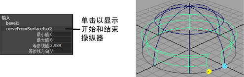

如果已启用“倒角选项”(Bevel Options)窗口中的“部分”(Partial)选项,请单击通道盒中的曲线或等参线标题以显示其他属性,从而可以仅使用曲线的一部分。

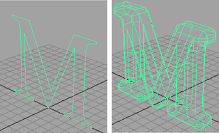

倒角 + 具有“曲面 > 倒角”(Surfaces > Bevel)操作所无法提供的各种功能:
“倒角 +”(Bevel Plus)对创建实体字母和徽标非常有用。
使用“倒角 +”(Bevel Plus)进行倒角
