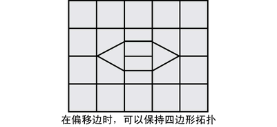

通过“偏移循环边工具”(Offset Edge Loop Tool),可以在选择的边的任一侧插入两条平行边。当需要将局部细节添加到一条边或多条边的多边形网格中时,使用“偏移循环边”(Offset Edge Loop)将非常有用。
编辑多边形网格时,存在将网格曲面从常见的理想四边形拓扑(四边形)拆分为三角形或某种类型的多边形拓扑的风险。
可以使用“偏移循环边工具”(Offset Edge Loop Tool)来保持四边形拓扑的完整性,以便在所选边的任一侧插入边。当一条边在由四边形构成的网格上偏移时,“偏移循环边工具”(Offset Edge Loop Tool)将在所选边的任一侧创建两条新边并细分面,以确保保持四边形拓扑。
