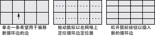

创建偏移循环边
此时将出现“偏移循环边工具”(Offset Edge Loop Tool)选项窗口。
一对绿色虚线循环边预览定位线将显示在与所单击边平行的网格中,并且位于该边的两侧。循环边预览定位器指示释放鼠标按钮后新循环边将插入到网格中的哪个位置。
新的循环边将插入到与选定边关联的多边形面中。原始循环边将一直保持选中状态,以便您可以对其执行其他操作。例如,选择“移动工具”(Move Tool)来移动选定的循环边,选择“编辑网格 > 挤出”(Edit Mesh > Extrude)来挤出选定的循环边,或将循环边选择转化为面。
