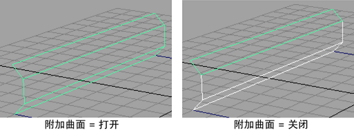

此选项附加倒角曲面的每个部分。如果禁用此选项,则不附加曲面。例如,如果禁用了“附加曲面”(Attach Surfaces),而您创建倒角时“倒角”(Bevel)设定为“二者”(Both),则创建三个曲面。这些曲面是独立的,且可以进行如下选择和修改。

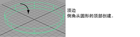

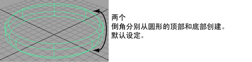

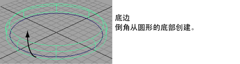

指定倒角曲面区域应用到顶边、底边,还是原始曲线或等参线的两边。下例使用 NURBS 圆形基本体曲线,该曲线使用每种方法。

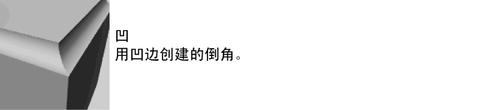

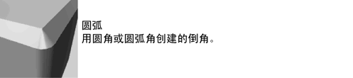

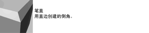

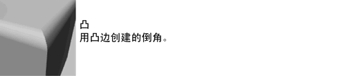

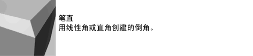

“倒角的角点”(Bevel Corners)选项指定在倒角曲面中如何处理原始构建曲线中的角点。请注意,如果曲线为 1 次或 2 次,则倒角的曲面为立方(3 次)。
“倒角封口边”(Bevel Cap Edge)选项设定曲面的倒角部分的形状。
