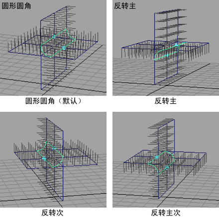

在构建圆角期间,曲面将沿法线方向以指定的“半径”(Radius)值偏移。通过反转曲面法线,可构建所需的圆角。单击“显示操纵器”(Show Manipulator)图标查看曲面法线。
在创建圆角之前,选择要反转主曲面法线(第一个选定的曲面),还是反转次曲面法线(第二个选定的曲面)。下例显示了半径值为 0.75 的主/次反转方法。

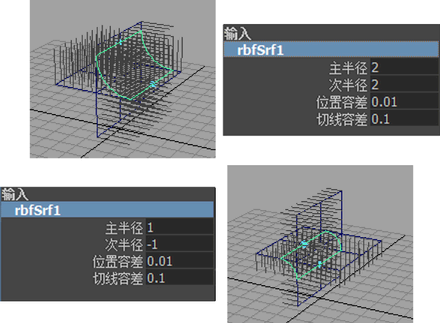

还可以在曲面上选择点并构建圆角来反转曲面法线。例如,如果主曲面上选定的点不在其曲面法线的同一侧,那么将反转次曲面上的法线。
通过选择曲面点来反转曲面法线:
