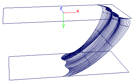

启用融合曲面与原始对象拟合的自动方向。如果禁用,必须选择曲面方向。例如,假定利用一对平面创建了以下圆角融合曲面(中间对象):

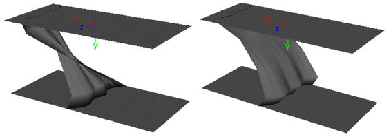

在融合曲面与顶部平面相交处,请注意曲率是如何朝平面的最左侧部分卷曲的。若将顶部平面绕其 Z 轴旋转 180 度,曲率仍会朝平面的同一部分卷曲。

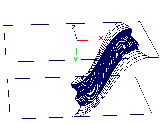

如果“自动设置法线方向”(Auto Normal Dir)处于禁用状态,旋转后曲面可能朝相反方向卷曲。上述示例中,融合曲面将向顶部平面左端(先前是向右端)卷曲。

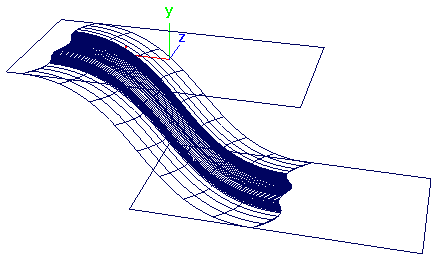

多数情况下,旋转曲面时启用“自动设置法线方向”(Auto Normal Dir)可自动创建所需方向。
