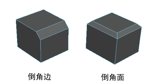

倒角多边形边和面
倒角会将选定的每条边展开为一个新面,为多边形网格的边添加圆角。请参见

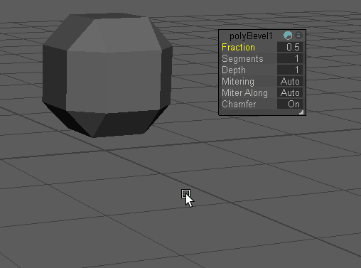

在显示的
视图中编辑器
中,调整
polyBevel
属性。
提示:
在标记菜单(Ctrl + Shift + 单击鼠标右键)中选择属性,以使选择成为
“视图中编辑器”(In-View Editor)
中的活动属性。可以使用 Ctrl + Tab 键(从列表底部循环浏览到顶部)或 Ctrl + Shift + Tab 键(从列表顶部循环浏览到底部)循环浏览属性列表。
