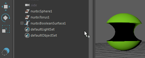

仅在使用“差集”(Difference)工具时,曲面的单击顺序才是重要的。Maya 将从您单击的第一个曲面中减去单击的第二个曲面。
第一个选定球体
第一个选定圆环
Maya 将组合的曲面分组。
