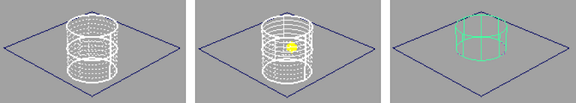

修剪会移除(实际上是隐藏)曲面上任何被曲面上的曲线界定或一分为二的区域。通过修剪曲面可以在 NURBS 曲面上创建复杂的边和洞。在修剪曲面前必须创建曲面上的曲线。
修剪曲面
曲面上将出现一个“修剪栅格”。
单击后,被修剪掉的区域将呈点状,保留的区域将保留为实体。
如果要更改工具以便单击曲面上要修剪掉的部分,打开选项框(“曲面 > 修剪工具”(Surfaces > Trim Tool) >
)并将“选定状态”(Selected State)设置为“丢弃”(Discard)。
接缝可将区域一分为二。当单击被接缝平分的区域时,确保两侧均已标记。
