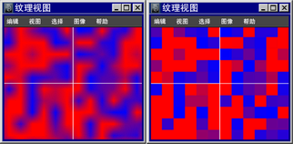

在融合像素和锐边像素之间切换。 |
在“UV 编辑器”(UV Editor)中,单击工具栏上的“切换已过滤的像素”(Toggle Filtered Pixels)按钮,或选择“图像 > 未过滤”(Image > Unfiltered)。 ![]() |
