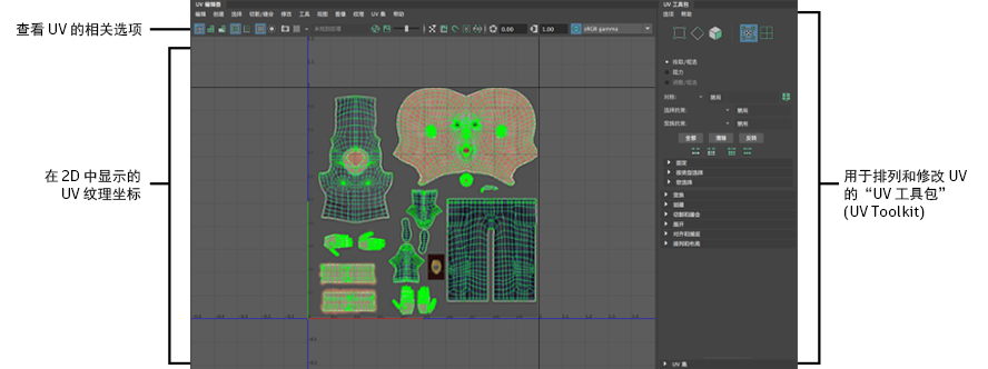

打开“UV 编辑器”(UV Editor)

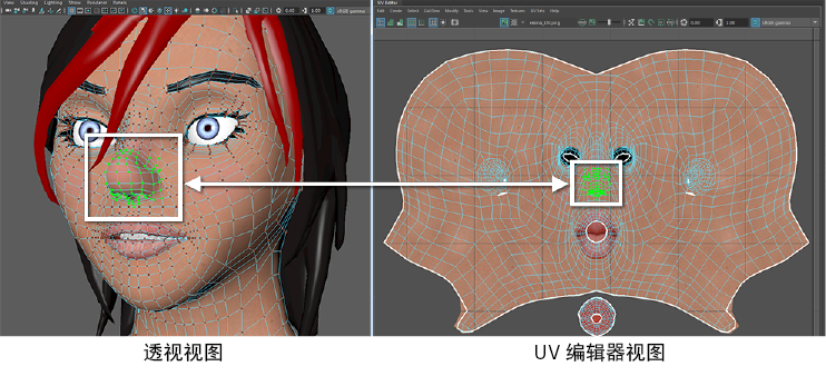

“UV 编辑器”(UV Editor)可用于查看 2D 视图内的多边形、NURBS 和细分曲面的 UV 纹理坐标,并以交互方式对其进行编辑。有关如何使用 UV 壳的详细信息,请参见以下相关主题。您还可以观看此视频,了解如何一起使用这些工具。
在“UV 编辑器”(UV Editor)中,可以通过“UV 编辑器”(UV Editor)的菜单、视图栏或“UV 工具包”(UV Toolkit)访问所有主要的 UV 任务。此外,可以在该编辑器的外部通过“建模”(Modeling)菜单集的“UV”菜单使用许多功能。您可以在下面找到 UV 工具包特性和功能的快速视频概述,后跟其各种命令和工具的详细描述。
有关 UV 编辑器菜单项的列表,请参见 UV 编辑器菜单栏。
视图栏包含用于在“UV 编辑器”(UV Editor)和(有时)“视口”(Viewport)中更改 UV 壳显示的选项。
