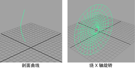

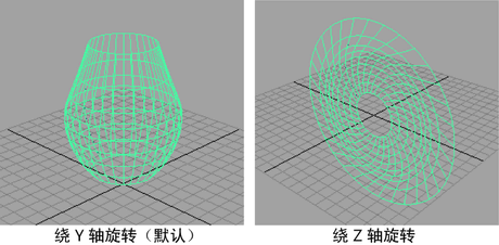

指定旋转轴。默认设置为 Y。下图使用透视视图中的每个旋转轴来旋转剖面曲线(在前视图中绘制)。

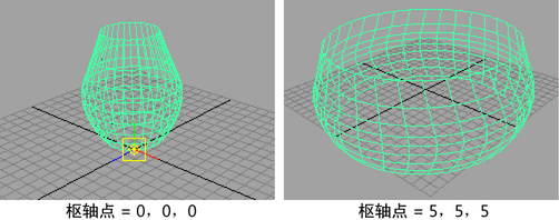

如果将“枢轴”(Pivot)设定为“对象”(Object),则从默认枢轴位置 (0, 0, 0) 执行旋转。这是默认设置。
如果选择“预设”(Preset),可以在“枢轴点”(Pivot Point)框中输入值以更改枢轴点的 X、Y 或 Z 位置。
下图显示了如何在使用默认枢轴值以及 X、Y、Z 值为 5 时创建旋转曲面。

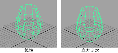

“曲面次数”(Surface Degree)选项决定了是否使用线性(次数为 1)或立方(次数为 3)几何体创建曲面的 V 参数方向。
如果选择“线性”(Linear),曲面将由周围的平面构建。
如果选择“立方”(Cubic),平滑剖面将由原始剖面曲线定义。这是默认设置。

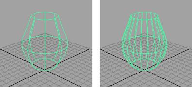

“分段”(Segments)值决定了创建旋转曲面使用的截面数量。对于 360 度扫描,六个或八个截面通常已经足够。在下图中,左侧曲面显示了使用八个分段的旋转。右侧则包含 20 个分段。
