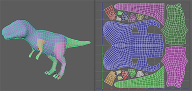

“颜色模式”(Color Mode)设置为“多色”(Multi-Color)时,影响颜色的随机化。
“颜色模式”(Color Mode)设置为“多色”(Multi-Color)。

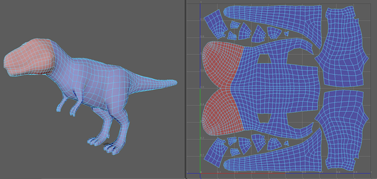

“颜色模式”(Color Mode)设置为“前面和背面”(Front & Back Facing)时,为缠绕顺序为顺时针的 UV 壳指定着色颜色。默认颜色为蓝。
“颜色模式”(Color Mode)设置为“前面和背面”(Front & Back Facing)时,为前面着色 UV 壳指定透明度值。值为 0 是完全透明的,而值为 1 是完全不透明的。默认值为 0.25。
“颜色模式”(Color Mode)设置为“前面和背面”(Front & Back Facing)时,为缠绕顺序为逆时针的 UV 壳指定着色颜色。默认颜色为红。
“颜色模式”(Color Mode)设置为“前面和背面”(Front & Back Facing)时,为背面着色 UV 壳指定透明度值。值为 0 是完全透明的,而值为 1 是完全不透明的。默认值为 0.25。
