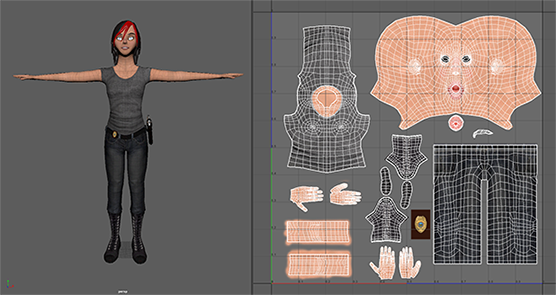

为曲面网格创建显式 UV 的过程称为“UV 映射”。UV 映射是指创建、编辑和整理 UV(显示为曲面网格的二维平面表示形式,位于要用作出现在“UV 纹理编辑器”(UV Texture Editor)中的纹理的二维图像顶部上方)的过程。
UV 映射过程会在图像与将纹理映射到 3D 曲面网格时如何将其显示为纹理之间产生关联。UV 映射是用于掌握多边形曲面上的精确和真实纹理所需的一项重要技能。
