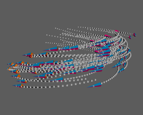

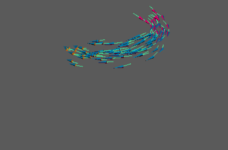

- 轨迹:轨迹随时间遵循点路径(请参见上面的示例)。

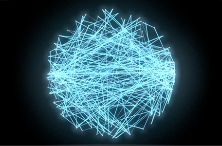

- 接合点:轨迹按顺序将点连接在一起。您可通过调整“计数”(Count)属性向上分割链。

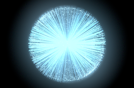

- 连接到点:轨迹从每个点连接到一个由“连接点”(Connection Point)属性指示的公共点。

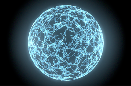

- 连接到最近点:轨迹连接到由“计数”(Count)属性指示的最近邻近点的点数。

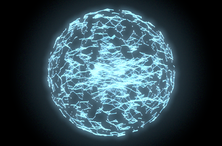

- 按距离连接:轨迹在指定的“搜索半径”(Search Radius)内的点之间连接。
