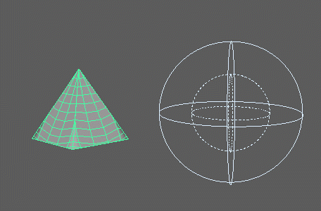

将连接的网格融合至同一网格的其他版本中。但与常规“融合变形器”(Blend Deformer)不同,此融合可与 MASH 衰减对象、贴图等进行交互。它不需要使用 MASH 网络。

渐变
此部分包含用来控制其相关属性的形状对源对象影响的渐变,常见于使用“衰减对象”(Falloff Object)时。对于每个渐变,左侧表示受影响区域内的区域,而右侧则表示最大强度处的融合。
