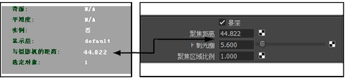

在此示例中,选择果盘中心的苹果在焦点上。“平视显示仪”(Heads Up Display)指示其与摄影机的距离是 4.46。然后启用“景深”(Depth of Field),并输入此值作为“聚焦距离”(Focus Distance)。
对象的部分是否位于焦点取决于 fStop 和“聚焦区域比例”(Focus Region Scale)值。 (“聚焦区域比例”(Focus Region Scale)可调整“聚焦距离”(Focus Distance)值,以增加或减小对象在锐聚焦中显示的距离。有关这些设置的描述,请参见摄影机属性编辑器。)

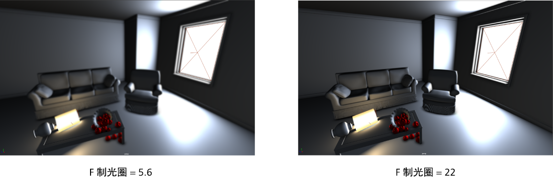

调整“景深 > F 制光圈”(Depth of Field > F Stop)值以增大或减小景深量。使用较高的 fStop 值(例如,f-16、f-22、f-32)可以获得较深的景深,更多的前景和背景会在焦点上。使用较小的 fStop 值(例如,f-2.8、f-4、f-5.6)可以获得较浅的景深,更多的前景和背景会超出焦点且模糊。
