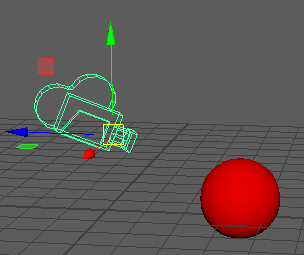

您还可以使用不同的方式创建自己的摄影机来查看场景。有关可用摄影机种类的描述,请参见 Maya 摄影机类型。
创建新摄影机
将显示该摄影机类型的创建摄影机选项。
通过新摄影机查看场景
