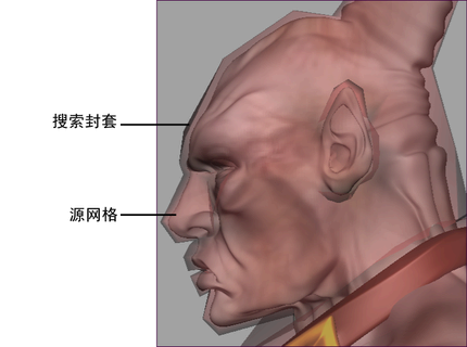

搜索封套(%) (Search Envelope(%))
搜索封套是用户可编辑的一块几何体,它定义了传递贴图生成操作的搜索体积或阈值。
该属性设定目标网格的搜索封套的大小 (%)。如果将“搜索封套”(Search Envelope)设定为 10,则封套将比其目标网格大 10%。
可以编辑搜索封套的顶点以精细调整其形状和覆盖范围。

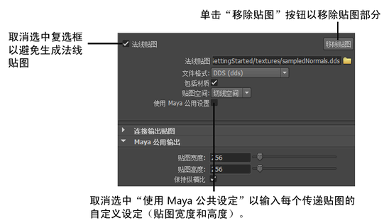

输出贴图(Output maps)

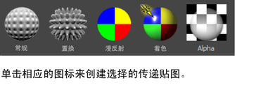

从可用图标列表中选择一个贴图类型。此时将显示选定贴图类型部分。您可以根据需要创建任意数量的贴图。
注: 在每个部分中,您可以:
  • 取消选中贴图类型(例如,“法线贴图”(Normal map))旁边的框以将其从要生成的贴图列表中移除;
  • 单击“移除贴图”(Remove Map)按钮以从贴图列表中移除贴图;
  • 选中“使用 Maya 公用设置”(Use Maya common settings)选项可应用这些设置;
  • 取消选中“使用 Maya 公用设置”(Use Maya common settings)选项可为每个传递贴图输入自定义设置。
您的设置(例如,已创建并选中的贴图部分)将与 Maya 的每个会话一起保存。

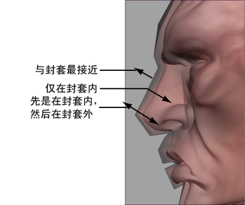

搜索方法(Search Method)
设定正在查找的目标网格相对于搜索封套的位置。
与封套最接近(Closest to Envelope)
在封套外部搜索目标网格。
先封套内部再封套外部(Inside Envelope then Outside Envelope)
先后在封套内部和外部搜索目标网格。
仅封套内部(Inside Envelope Only)
仅在封套边界内搜索目标网格。
