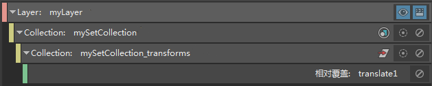

创建一个集合,并从“集合过滤器”(Collection Filters)下拉列表中选择“集”(Sets)。
通过选择 set1 并在“特性编辑器”(Property Editor)中单击“添加”(Add),或输入一个表达式,来添加 set1。请参见为渲染层创建集合。
将属性(例如,“平移”(Translate))从变换节点拖放到集合的“特性编辑器”(Property Editor)。
将自动创建一个包含集成员的变换节点的子集合。单击集合的“特性编辑器”(Property Editor)中的“查看全部”(View All)以验证集合成员身份。

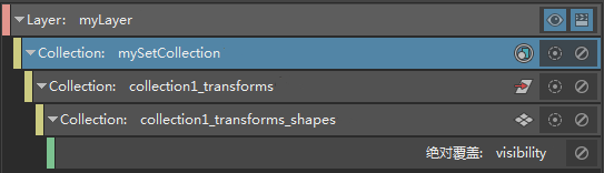

将属性(例如“可见性”(Visibility))从形状节点拖放到集合的“特性编辑器”(Property Editor)。
将自动创建一个包含集成员的变换节点的子集合。在该子集合中,还创建了另一个包含集成员的形状节点的子集合。单击集合的“特性编辑器”(Property Editor)中的“查看全部”(View All)以验证集合成员身份。

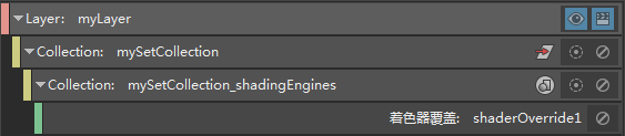

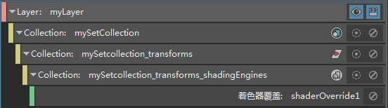

您可以使用类似的工作流创建着色器覆盖。当选择“创建着色器覆盖”(Create Shader Override)时,将自动创建一个包含集成员的变换节点的子集合。在该子集合中,还创建了另一个包含集成员的着色组节点的子集合。
当创建着色器覆盖时,层可见性图标
周围可能会出现红色边框;单击它可刷新层。

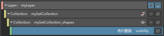

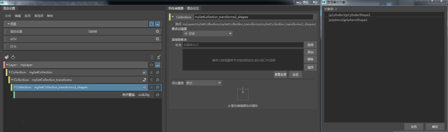

在此示例中,set1 添加到 mySetCollection,并且“集合过滤器”(Collection Filters)设置为“集”(Sets)。对“可见性”(Visibility)属性创建覆盖时,将创建 mySetCollection_transforms 子集合,并在其中创建 mySetCollection_transforms_shapes 子集合。针对任一子集合单击“查看全部”(View All)可确定其成员身份包含两个球体和两个圆柱体。
