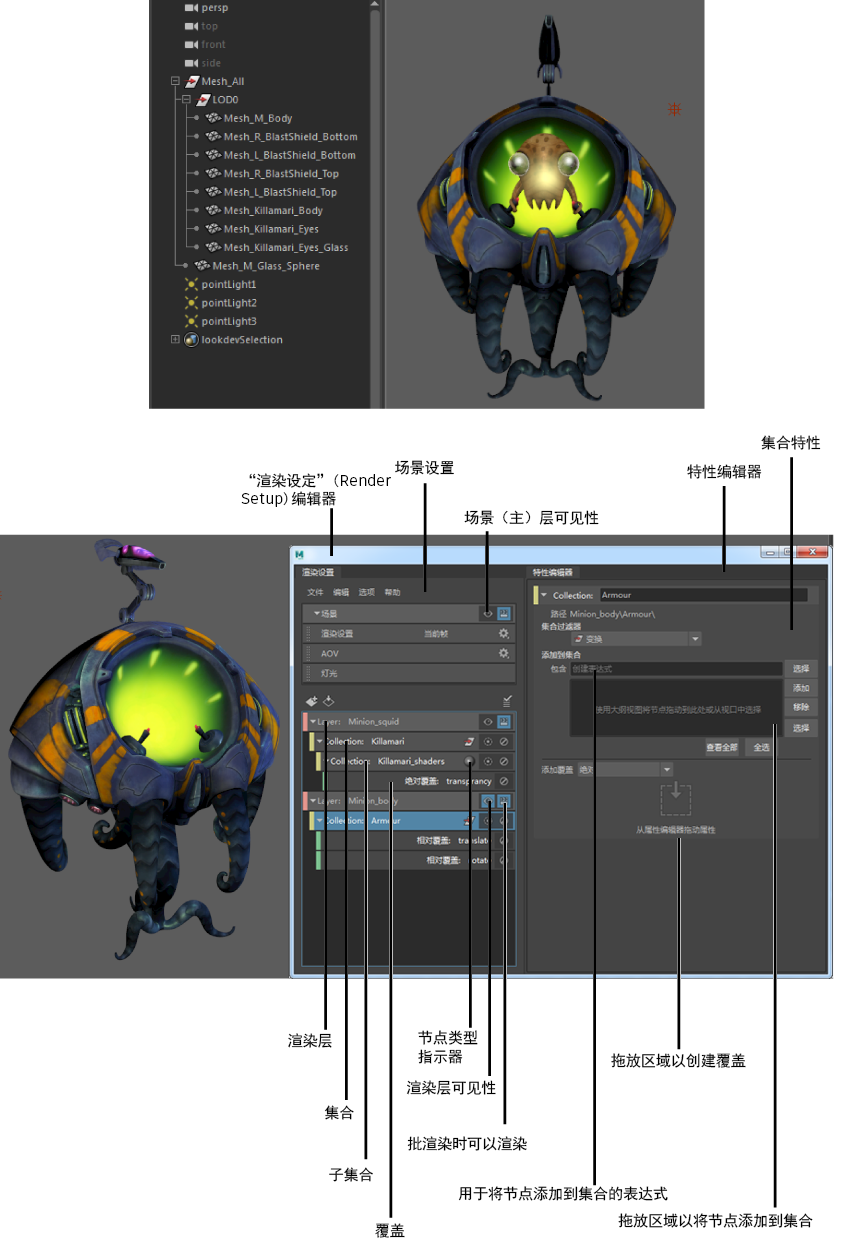

单击状态行上的  ,可打开“渲染设置”(Render Setup)编辑器。此时将显示“渲染设置”(Render Setup)窗口,“渲染设置”(Render Setup)编辑器位于左侧,“特性编辑器”(Property Editor)位于右侧。“渲染设置”(Render Setup)编辑器可用于创建层、集合和覆盖,而特性编辑器”(Property Editor)则可用于设置相应的值。此外,“渲染设定”(Render Setup)编辑器可让您通过“场景”(Scene)选项卡访问场景设置。

在本示例中,第一层具有的集合包含乌贼角色。在着色器的“透明度”(Transparency)属性上应用覆盖;因此系统自动创建了 Killamari_shaders 子集合。第二层具有的集合包含“小黄人”角色的铠甲,一个相对覆盖应用于其“旋转”(Rotate)属性,同时另一个相对覆盖应用于其“平移”(Translate)属性。
