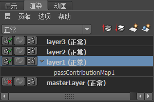

从“渲染层编辑器”(Render Layer Editor),您可以创建、管理和删除层、层融合和层覆盖。您也可以为渲染层创建渲染过程贡献贴图。渲染过程贡献贴图是渲染层中您可以为其创建渲染过程的对象子集。
可以在单独窗口中打开“渲染层编辑器”(Render Layer Editor)或者在与“通道盒”(Channel Box)相同的固定区域中查看。若要在新窗口中打开“渲染层编辑器”(Render Layer Editor),请选择“层 > 浮动窗口”(Layers > Floating Window)。
使用“渲染层编辑器”(Render Layer Editor)的常规工作流如下所示:
单击顶部的图标以创建一个新层
,或者创建层并指定选定对象
基于合成顺序对渲染层进行排序。列表底部是背景元素,列表顶部是最前端的元素。只能从“渲染层编辑器”(Render Layer Editor)编辑渲染层的合成顺序。
分别使用上移
和下移
按钮向上和向下移动渲染层。这些按钮仅在选中一个渲染层时处于活动状态。此外,也可以使用鼠标中键向上和向下拖动层。

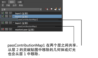

可以使用该菜单创建渲染过程贡献贴图。
创建新的过程贡献贴图并将其与选定层关联。
该子菜单可提供场景中可用的过程贡献贴图的列表。选择所需的贡献贴图以将其与当前层关联。
复制选定的贡献贴图。
该选项指示哪些对象属于选定的过程贡献贴图。过程贡献贴图中的所有对象都被选中。
使用该选项可以将选定对象添加到选定的过程贡献贴图。
使用该选项可以从选定过程贡献贴图中移除对象。
若要移除一个或多个过程贡献贴图,请选择贴图,然后再选择该选项。
可以通过该选项移除没有几何体的过程贡献贴图及指定给它们的灯光。
打开“关系编辑器”(Relationship Editor)窗口。
打开过程贡献贴图的“属性编辑器”(Attribute Editor)。

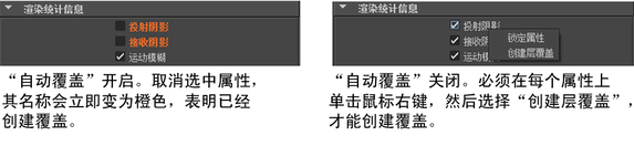

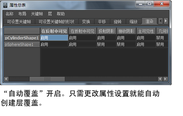

“自动覆盖”(Auto Overrides)选项可以简化为“投射阴影”(Casts Shadows)、“接收阴影”(Receive Shadows)和“在反射中可见”(Visible in Reflections)之类的属性创建层覆盖的工作流。
“自动覆盖”(Auto Overrides)选项适用于以下属性:
“自动覆盖”(Auto Overrides)选项启用时,只需单击其中的每个属性,即可为选定层创建覆盖。取消选中时,属性名称立即变为橙色,指示层覆盖已创建。这样就不需要在属性上单击鼠标右键,然后选择“创建层覆盖”(Create Layer Override)。
当场景中具有多个需要为其创建覆盖的对象/层时,该功能非常有用。该功能可以简化工作流,无需您选择“创建层覆盖”(Create Layer Override)。

为选定层创建新的空贡献贴图。
为包含选定对象的当前层创建新的贡献贴图。
