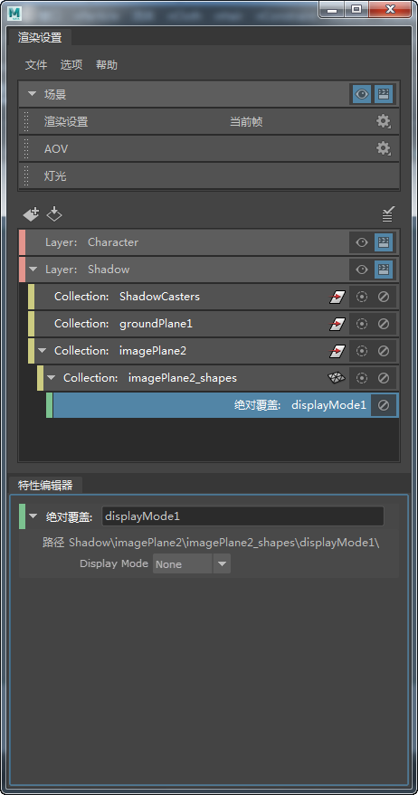

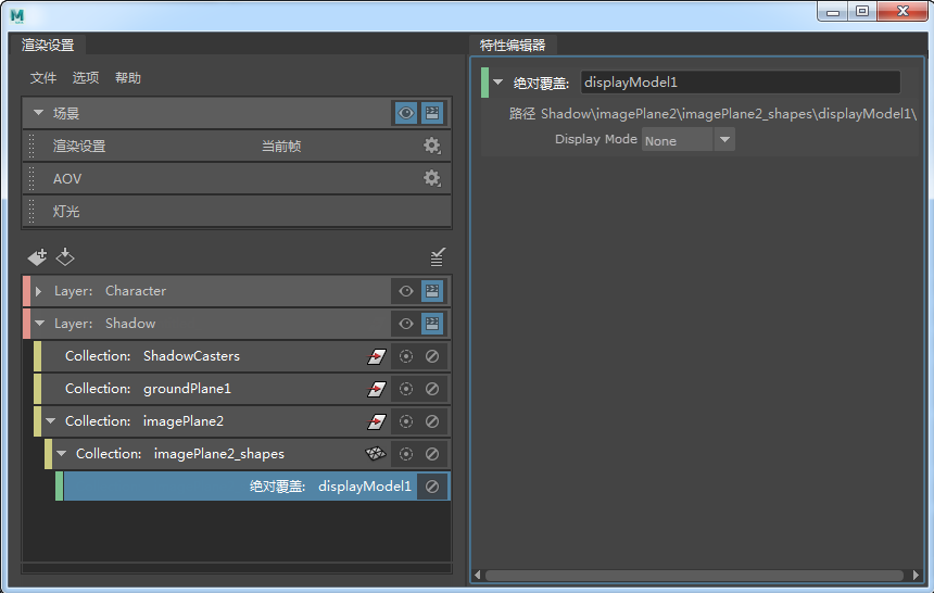

通过停靠、取消停靠和重新排列渲染设置编辑器,创建最适合您工作流的布局。
选择“渲染 - 标准”(Rendering - Standard)或“渲染 - 专家”(Rendering - Expert)工作区,随即系统会自动停靠“渲染设置”(Render Setup)和“特性编辑器”(Property Editor)窗口。
或者,您可以停留在“Maya 经典”(Maya Classic)工作区中,然后单击状态行上的
以打开“渲染设置”(Render Setup)编辑器。此时将显示“渲染设置”(Render Setup)窗口,“渲染设置”(Render Setup)编辑器位于左侧,“特性编辑器”(Property Editor)位于右侧。“渲染设置”(Render Setup)编辑器可用于创建层、集合和覆盖,而特性编辑器”(Property Editor)则可用于设置相应的值。
通过按如下所示停靠、取消停靠和重新排列,可以更改此工作区的布局:
然后,可以将“特性编辑器”(Property Editor)和“渲染设置”(Render Setup)编辑器停靠到 Maya 主界面中。
