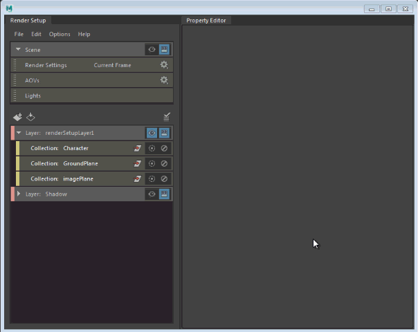

单击“渲染设定”(Render Setup)编辑器顶部的“场景”(Scene)
图标以切换到场景层,然后双击“渲染设置”(Render Settings)选项卡以打开“渲染设置”(Render Settings)窗口。这将为场景打开“渲染设置”(Render Settings)。
此外,还会显示待渲染帧的范围。这可能会指示当前帧或帧 1-10(例如,如果已设置“开始帧”(Start Frame)和“结束帧”(End Frame))。
在场景层(或任何渲染层)中双击“渲染设置”(Render Settings)选项卡以打开“渲染设置”(Render Settings)窗口。
以切换到该层。
“渲染设置”(Render Settings)窗口现在会更新以显示可见层的“渲染设置”(Render Settings)。

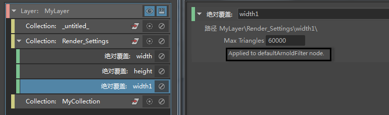

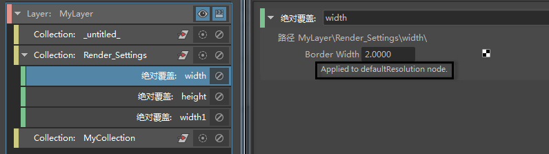

选择任何“渲染设置”(Render Settings)覆盖,“特性编辑器”(Property Editor)将指示它所应用到的节点;例如:应用于 defaultResolution 节点”(Applied to defaultResolution node)。此指示器会显示在自 Maya 2017 Update 3 以来创建的所有“渲染设置”(Render Settings)覆盖上。
如果在不同节点上的两个或多个同名属性上创建覆盖,该指示器可能会有帮助。
例如,在本例中,有两个名为 width 的覆盖。为方便识别,对于前者,“特性编辑器”(Property Editor)指示“应用于 defaultResolution 节点”(Applied to defaultResolution node):
对于后者,指示“应用于 defaultArnoldFilter 节点”(Applied to defaultArnoldFilter node)。
要打开任一层(包括场景层)的“渲染设置”(Render Settings),请单击该层中的
,然后双击其“渲染设置”(Render Settings)集合。
如果该层尚不存在“渲染设置”(Render Settings)集合,您可以使用鼠标中键将“渲染设置”(Render Settings)选项卡从“渲染设定”(Render Setup)编辑器的顶部拖放到您的渲染层。
查看特定层(包括场景层)的“渲染设置”(Render Settings)时,会显示相应层的“渲染设置”(Render Settings)集合(带有灰色边界)。

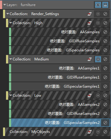

创建“渲染设置”(Render Settings)子集合以对覆盖进行排序,并创建多个“渲染设置”(Render Settings)组合。
右键单击层的“渲染设置”(Render Settings)集合,并选择“创建渲染设置集合”(Create Render Settings Collection)。然后,您可以将“渲染设置”(Render Settings)覆盖拖放或复制粘贴到此子集合。

此功能的一个示例应用是创建“高”(High)、“中等”(Medium)、“低”(Low)这三种“渲染设置”(Render Settings),并将其中一组设置(如“中等”(Medium))转化为局部渲染覆盖。从而,将较低的采样值用于交互式测试渲染,将较高的采样值(全局“渲染设置”(Render Settings))用于批渲染。
