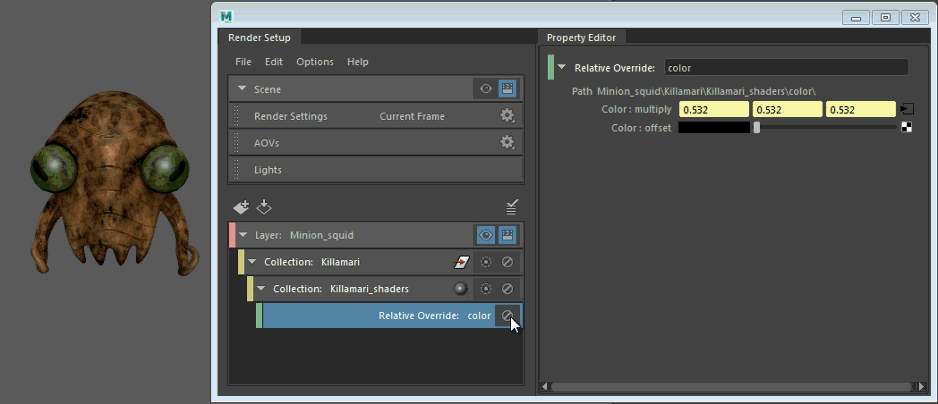

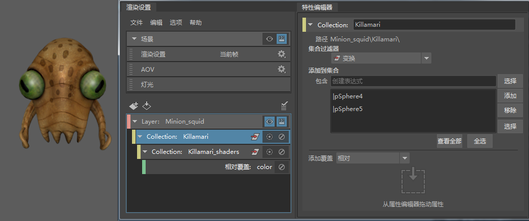

在本示例中,乌贼的身体和每只眼睛均已连接到 Blinn 着色器,其颜色属性连接到了文件纹理。从“添加覆盖”(Add Override)下拉列表中选择“相对”(Relative),然后将“颜色”(Color)属性从 Blinn 的“属性编辑器”(Attribute Editor)拖放到“特性编辑器”(Property Editor)。
shaders 子集合将随“相对”(Relative)覆盖一起创建。
选择相对覆盖。单击“相乘”(multiply)属性旁边的
按钮并连接到纹理;例如,“分形”(Fractal)。
启用或禁用覆盖以在两个着色网络之间切换。此外,您还可以拖动“偏移”(offset)属性旁边的滑块来调整着色强度。
