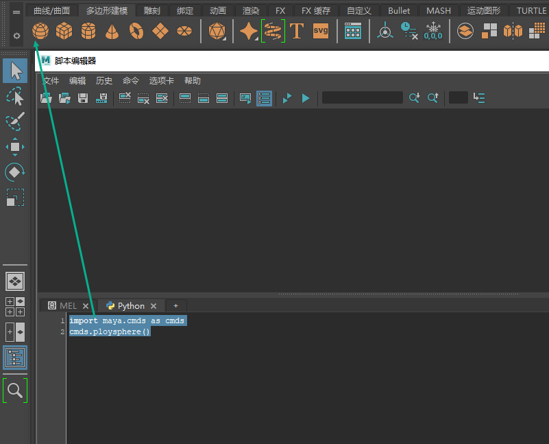

与 MEL 脚本类似,也可使用鼠标中键 (
) 将 Python 脚本拖动到“工具架”(Shelf)。
