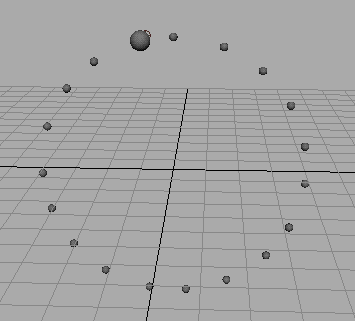

假设您使用以下表达式为名为“Planet”的 NURBS 球体指定一个圆形,以便在 XY 平面中进行环绕运动:
Planet.tx = sin(time); Planet.ty = cos(time);
Planet 以 1 个单位为半径环绕原点旋转。

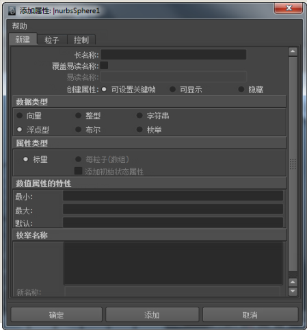

在下列步骤中,您将创建一个名为“distance”的自定义属性,使“Planet”的环绕半径随时间增大。
上图中的小球显示了“Planet”的圆形路径。之所以在图中显示它们,只是为了帮助您看到其运动。它们不是动画或表达式的一部分。
添加自定义属性以改变环绕
“最小值”(Minimum)和“最大值”(Maximum)设定您可在“属性编辑器”(Attribute Editor)或“通道盒”(Channel Box)中为属性输入的最低值和最高值。
“默认”设置为属性显示的默认值。
表达式不受“最小值”(Minimum)和“最大值”(Maximum)的约束。属性将接收您在表达式中指定的任何值。
表达式可以读取“默认”(Default)值或您在“属性编辑器”(Attribute Editor)或“通道盒”(Channel Box)中设定的任何其他值。
distance 属性将显示在“Planet”的“表达式编辑器”(Expression Editor)的“属性”(Attributes)列表中。您现在可以在任何表达式中设定或读取属性值。
Planet.tx = distance * sin(time); Planet.ty = distance * cos(time);
将 sin (time) 和 cos (time) 乘以 distance 属性,可以使“Planet”以 distance 属性值指定的距离绕原点环绕。有关正弦和余弦函数的详细信息,请参见有用的函数。
因为您先前将距离属性添加到“Planet”时已为其给定默认值 4,因此播放动画将使 “Planet”以距离原点 4 个栅格单位的距离绕原点环行。

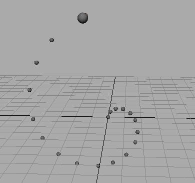

您可以使表达式随时间控制距离属性。
distance = time; Planet.tx = distance * sin(time); Planet.ty = distance * cos(time);
通过将距离设置为时间值,“Planet” 的旋转距离将随播放时间增加。播放动画时,“Planet”向外匀速螺旋移动。
