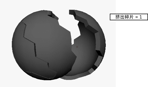

挤出碎片(Extrude Shards)
应用于“曲面破碎”(Surface Shatter)“裂缝破碎”(Crack Shatter)效果。指定碎片的厚度。正值会将曲面向外推以产生厚度;负值会将曲面向内推。可以在创建破碎后编辑挤出量,请参见更改碎片的挤出值
