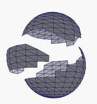

曲面破碎(Surface Shatter)
“曲面破碎”(Surface shatter)沿多边形边界断开选定对象。使用“曲面破碎”(surface shatter)可以将一个对象断开为单独的多边形。
创建“曲面破碎”(surface shatter)
- 选择要破碎的对象。
可选择 NURBS 或多边形对象。对象可以是开放曲面,也可以是闭合曲面。
注:
破碎对象之前,NURBS 曲面就已细分。结果是一个多边形对象。
- 选择 >
- 在“创建破碎效果选项”(Create Shatter Effect Options)窗口中,单击“曲面破碎”(Surface Shatter)选项卡。
- 按设定破碎选项中所述,设定选项。
- 单击“创建”(Create)按钮。

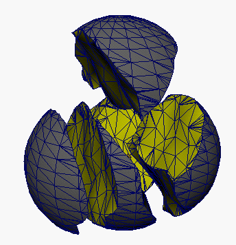

实体破碎(Solid Shatter)
实体破碎将断开对象的曲面,但会保留内部多边形,并创建实体碎片。该操作不会沿多边形边界断开对象,因此破碎的碎片边更加逼真。
创建“实体破碎”(solid shatter)
- 选择要破碎的对象。
可选择 NURBS 或多边形对象。对象必须是闭合曲面。
- 选择 >
- 在“创建破碎效果选项”(Create Shatter Effect Options)窗口中,单击“实体破碎”(Solid Shatter)选项卡。
- 按设定破碎选项中所述,设定选项。
- 单击“创建”(Create)按钮。

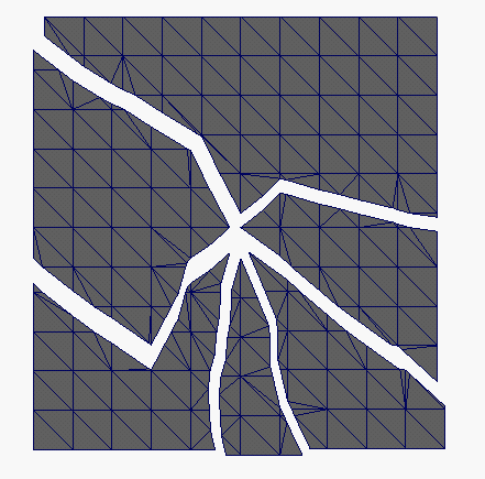

裂缝破碎(Crack Shatter)
裂缝破碎创建从选定点延伸而出的裂缝。可以在开放的多边形对象上使用裂缝破碎。
创建“裂缝破碎”(crack shatter)
- 选择要破碎的对象。
必须选择多边形对象,且该对象必须是开放的曲面。
- 将指针移动到对象上,然后单击鼠标右键并从弹出菜单中选择顶点。
- 拖动以选择顶点。
裂缝从选定顶点延伸而出。
- 选择 >
- 在“创建破碎效果选项”(Create Shatter Effect Options)窗口中,单击“裂缝破碎”(Crack Shatter)选项卡。
- 按设定破碎选项中所述,设定选项。
- 单击“创建”(Create)按钮。
