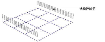

可以在创建曲面流效果后编辑这些属性,方法是选择曲面流选择控制柄并打开“通道盒”(Channel Box)“属性编辑器”(Attribute Editor)“附加属性”(Extra Attributes)区域。
注:
您不能直接旋转或平移操纵器,因为它们会根据曲面形状的任何更改自动调整。但是,您可以编辑“位置”(Location)属性,使它们沿曲面移动。

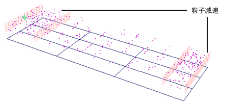

发射器速率(Emitter Rate)
设定粒子在流中的发射度。发射应用于第一个流操纵器的曲面区域。发射速率 0(零)表示不显示任何粒子。

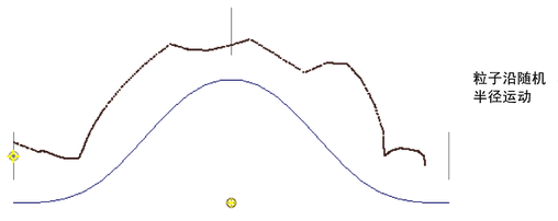

随机半径(Random Radius)
设定粒子发射半径的随机更改量,以使粒子扩散到流操纵器放样之外。使用该属性可以创建更自然的效果。

通常,可以调整操纵器位置来影响粒子速度。粒子在附近的操纵器之间会减慢速度,在远处的操纵器之间会加快速度。

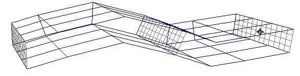

最小距离(Min Distance)最大距离(Max Distance)
控制曲面与每个流操纵器的顶部和底部之间的距离。通过调整这些值,不仅可以影响曲面的接近性,而且会影响流的厚度。

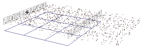

最小年龄比率(Min Age Ratio)最大年龄比率(Max Age Ratio)
指定总粒子寿命的哪一部分出现在流中 — 流寿命与总寿命的比率。例如,如果将“最大年龄比率”(Max Age Ratio)设定为 0.5,则粒子在其一半寿命内沿曲面流动,然后继续并超越最后一个流操纵器。
年龄比率还间接影响粒子速度。在上面的示例中,粒子只有一半寿命达到流的末尾,因此它们会加快速度。

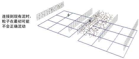

连接现有流
  1. 从现有流选择粒子,以及要连接的曲面或流。(选择顺序无关紧要。)
  2. 选择“效果 > > 创建曲面流”(Effects > Flow > Create Surface Flow)
    每个曲面将有一个流,但粒子可能无法正常流动。使用下列步骤更正粒子流。
  3. 对于起始流之后的所有流,将“发射器速率”(Emitter Rate)更改为 0(零)。
  4. 在所有流中,调整“最小年龄比率”(Min Age Ratio)“最大年龄比率”(Max Age Ratio)设置,使粒子寿命在所有流之间均匀延长。

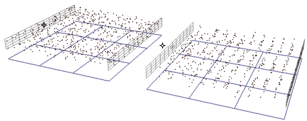

    下表提供了两个流的示例设置。
    最小年龄比率 最大年龄比率
    A
    0
    .5
    B
    .5 或更高
    1
