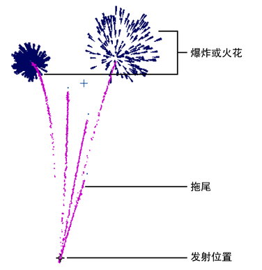

创建焰火
可以使用“焰火”(Fireworks)效果快速轻松地显示焰火。该效果将创建多个向上飞、飞行时留下拖尾以及爆炸的火箭。还为所有粒子创建了重力场。最初,该效果会为火箭发射和爆炸随机选择颜色和位置。您可以稍后编辑这些默认值。在软件(不是硬件)中将焰火渲染为条纹。
创建焰火之前,查看焰火效果中所使用的术语很有帮助。

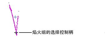

首先选择焰火组选择控制柄。

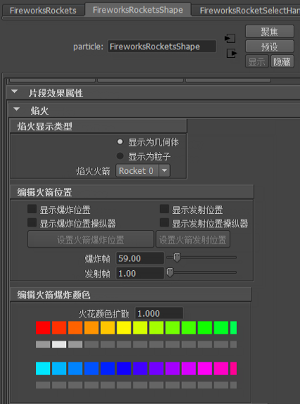

若要进行这些编辑,首先必须在 FireworksRocketShape 节点的“属性编辑器”(Attribute Editor)中选择火箭属性。
选择火箭属性

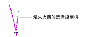

  1. 选择火箭选择控制柄,放置在焰火火箭的中心。
    如果火箭选择控制柄隐藏在火箭轨迹的后面,请尝试在焰火效果的中心绘制一个选择框。
  2. 打开“属性编辑器”(Attribute Editor)
  3. 禁用“列表”(List)菜单下方的“自动加载选定属性”(Auto Load Selected Attributes)
    自动加载选项必须处于禁用状态才能避免显示错误的节点。
  4. 单击“属性编辑器”(Attribute Editor)中的“FireworksRocketsShape”节点。
  5. 导航到“焰火”区域中的“片段效果属性”(Clip Effects Attributes)
  6. 选择要在“焰火火箭”(Firework Rockets)下拉列表中编辑的火箭。

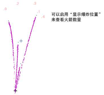

    您可以通过启用“显示爆炸位置”(Show Burst Positions)“显示发射位置”(Show Launch Positions)复选框看到每个火箭的数目。

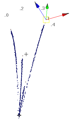

  2. 启用“显示爆炸位置操纵器”(Show Burst Pos Manip)“显示发射位置操纵器”(Show Launch Pos Manip)
    注:
    如果该节点在“属性编辑器”(Attribute Editor)中更改,则必须禁用“列表”(List)菜单下方的“自动加载选定属性”(Auto Load Selected Attributes)。若要重新显示“FireworksRocketShape”节点,请选择火箭组并单击“加载属性”(Load Attributes)
  3. 根据需要移动爆炸或发射操纵器。
  4. 操纵器位于适当的位置后,请单击“设置火箭爆炸位置”(Set Rocket Burst Position)“设置火箭发射位置”(Set Rocket Launch Position)
  5. 如果火箭已绘制,请从第一帧重新播放动画以查看您所做的更改。
编辑火箭爆炸或发射时间
  1. 选择如选择火箭属性中所述的火箭属性。
    如果“属性编辑器”(Attribute Editor)未刷新,请记住单击“加载属性”(Load Attributes)
  2. 编辑“爆炸帧”(Burst Frame)“发射帧”(Launch Frame)属性。
    Maya 通过计算适当的火箭速度和轨迹来尝试尽可能满足爆炸时间。
编辑火箭颜色
  2. 如下所述编辑颜色属性。
    火花颜色扩散(Sparks Color Spread)
    设定用于火箭爆炸火花的颜色数。显示您在火花调色板中选择的主颜色的任一侧的扩散。
    火花调色板(Sparks color palette)
    使您能够选择用于火箭爆炸火花的颜色扩散。单击您所需的主颜色下方的矩形,即从主颜色的任一侧选择扩散中的其他颜色。
    默认情况下,调色板包含在颜色控制盘四周连续选择的颜色。通过单击颜色四方形以打开“颜色选择器”(Color Chooser),您可以一次更改调色板的一种颜色。或者,也可以使用“重新生成调色板”(Remake Color Palette)选项。
