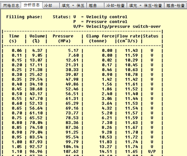

分析进度表
此部分包括一个分析进度表,该表为分析中的每个时间段提供表格结果。在填充阶段,可以查看填充的型腔体积、型腔内的压力、锁模力和流动速率与分析时间的关系。在保压阶段,将报告型腔随时间变化的保压百分比。
注意:对于注射压缩分析,%体积值取决于模具关闭时型腔的最终厚度。因此,%体积值可以在压力机压缩开始之前超过 100%。
结果摘要
该分析日志部分中报告了不同的结果,具体取决于所选的分析序列。报告结果的示例包括所需的锁模力和推荐的螺杆速度曲线、总体温度、壁剪切应力、冻结层因子、剪切速率、型腔温度结果和体积收缩率结果。
