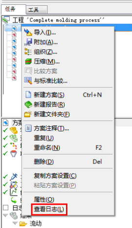

为了改进工作流并节省时间,特别是对于大型模型,您可在打开的工程中查看方案的方案日志,而无需打开方案。有不同方法可以访问分析日志,而无需打开方案文件:
在工程树中,将鼠标悬停在您关注的方案上,然后单击鼠标右键,并从下拉菜单中选择“查看日志”
打开“作业查看器”
(“主页”选项卡 >“分析”面板 >“作业管理器”)、在“方案”列表中选择一个方案,然后单击行末尾的“查看日志”。
在任一情况下,方案日志都会在新窗口中打开。
