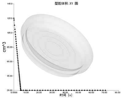

    型腔体积 XY 图
    “型腔体积: XY 图”显示在压缩分析过程中,模具活动部分和固定部分之间的模具型腔未填充体积与时间的变化。它包括工艺开始时模具两半部分稍微打开而增加的体积。

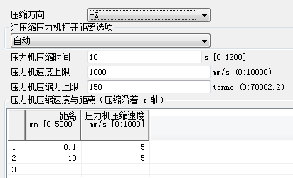

  2. “型腔体积: XY 图”结果与作为工艺设置的一部分设置的压缩设置进行比较。
    工艺设置
    压缩速度和压力机压缩时间应与图形结果相符。为此零件指定的工艺设置为:压缩时间 10 秒,固化为 60 秒。因此,周期时间为 70 秒。此时间对应于 X 轴上数据的结束。

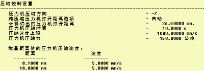

  3. 由于压缩打开距离已设为自动,因此您需要在日志中查看压力机打开距离,该距离为 26.5 毫米。

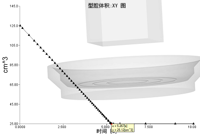

  4. 如果您将打开距离除以压力机速度,您会发现压力机在 5.3 秒时关闭。压力机停止移动后,型腔体积不应像图中所示那样发生更改。型腔的体积在约 5 秒时停止更改。优化工艺以减少周期时间时,可以缩短压缩时间以匹配此时间。

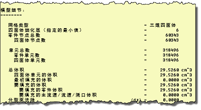

  5. “型腔体积: XY 图”报告的最终型腔体积与分析日志中报告的网格模型体积进行比较。
    XY 图缩放
    模型详图
    这两个体积应该互相接近,其中模型体积应稍稍大于 XY 图中所报告的型腔体积。如果“型腔体积: XY 图”中报告的体积大于模型体积,这可能表示熔体在模具接近预期型腔体积之前便在低于其转变温度的情况下冷却(或者对于热固性材料,材料固化)。
