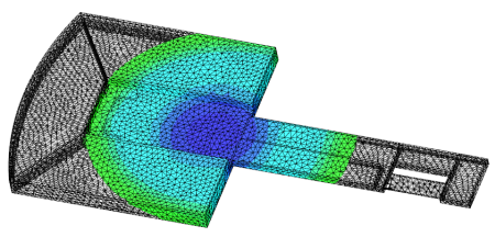

单击
(“结果”选项卡 >“特性”面板 >“图形特性”)。将显示“图形属性”对话框。这可用于编辑显示结果的方法。
选择“网格显示”选项卡。
从“未变形零件上的边缘显示”框中选择“单元线”。
从“曲面显示”框中选择“透明”,并将“不透明度”保留默认值 0.1。
从对话框顶部选择“可选设置”选项卡,然后将“颜色”选项更改为“带状”。
单击“确定”查看结果。

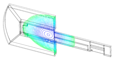

单击
“图形属性”,然后选择“方法”选项卡。
在“选择”框中,单击“等值线”,然后将“等值线数”更改为 50。
在“网格显示”选项卡中,从“未变形零件上的边缘显示”框中选择“特征线”,然后在“曲面显示”中将不透明度增加到 0.5。
单击“确定”。

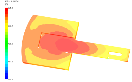

单击
“图形属性”。
选择“动画”选项卡,然后从“结果动画播放范围”框的下拉框中选择“单个数据集”。这可用于选择周期内感兴趣的单个时间。从“动态结果在”框中,选择大约 2.8 秒的时间。
从“缩放”选项卡中,在“最小值”文本框中输入 135,在“最大值”文本框中输入 225。
单击“确定”。
模型的外观已更改。这是因为屏幕右侧的比例尺已自动修改为表示该帧的温度范围。之前,它适应整个周期内的温度范围。
单击
“后退一帧”多次。
动画中的每一步此时都表示所显示温度降低。滚动条旁的描述现在的读数为 C(表示摄氏度)。之前显示 s(表示秒)。
“模型”窗格顶部的说明显示以下内容:
