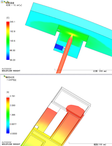

(“结果”选项卡 >“动画”面板 >“播放”)。将显示对总体温度的模拟。注意零件填充后的冷却是如何用动画进行最佳演示的。热流道也将按预期显示以保留其大部分热量。

将模型旋转至 180 100 70。 (单击“视图”选项卡 >“视角”面板 >“旋转角度”)
放大模型末端。
单击
(“视图”选项卡 >“锁定”面板 >“锁定动画”)。
单击
(“视图”选项卡 >“窗口”面板 >“拆分”>“水平拆分”)。
单击下面的窗口以将其激活,然后在“方案任务”窗格中选择充填时间结果。
将模型旋转到 -170 -25 55,然后放大模型尾端。
单击
单击
单击
“后退一帧”两次,然后单击
“前进一帧”一次。
将显示要填充的模型的各个末端在时间上的差异。这将导致在填充的首个部分中出现过保压。
